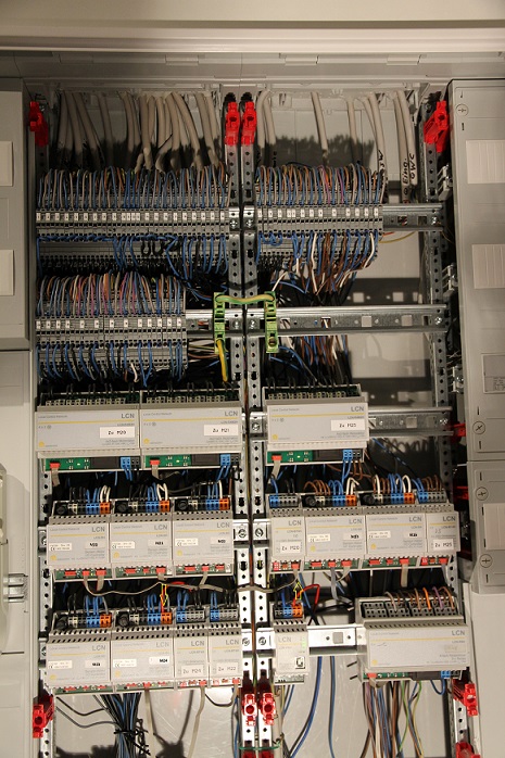

Beitragvon reg99 » So 5. Feb 2017, 13:35
nach einiger Zeit komme ich hier nochmal auf mein Problem zurück.
Ich habe bislang einzelne Module ausgelesen und konnte somit weitermachen, dennoch nervt es, dass das Problem noch besteht.
Es fliegt immer nur FI1.
Mir wäre auch schon geholfen, wenn mir hier jemand bestätigen könnte, dass der Elektriker hier etwas falsch angeschlossen hat und somit ein Mangel vorliegt. Oder hätte er ein IS Modul einbauen müssen?
>Gibt es eine Absicherung für das PKU?
Das PKU hängt an Sicherung F28 (nicht an einem FI). Die Datenleitung (rotes Kabel) geht an M24 (mit weiß-rotem Pfeil gekennzeichnet), welcher an FI1 hängt. Und genau dieser FI fliegt.
>Gibt es mehrere FI s?
Fünf. Wobei an den ersten drei Module bzw. UPS hängen
>Ist aus hoffentlich vorhandenen Plänen ersichtlich ob es Module in verschiedenen FI Bereichen gibt?
Schaltpläne habe ich keine. Ich habe mir nur selbst eine Übersicht erstellt:
FI1: M5+M8(UPS) + M23+M24 (LCN-SH)
FI2: M6+M7+M10+M11(UPS) + M20+M21+M22 (LCN-SH)
FI3: M12+M13+M15(UPS) + M25+M26 (LCN-SH)
>Du kannst versuchen, einzelne Stromkreise abzuschalten und dann nochmal neu auszulesen. Wenn es bei einem Kreis plötzlich funktioniert, dann ist die Chance groß, dass bei diesem Kreis etwas falsch angeschlossen ist.
Habe ich gemacht, aber es ist nicht immer as gleiche Verhalten. Ich dachte mal ich habe es eingegrenzt, dann fliegt wieder FI1 nicht.
Die Bilder musste ich erheblich verkleinern, so dass ich sie hier hochladen konnte.
Daniel
#10 Re: LCN-PKU: FI Schalter fliegt
Beitragvon Uwe » So 5. Feb 2017, 13:48
reg99 hat geschrieben:Das PKU hängt an Sicherung F28 (nicht an einem FI). Die Datenleitung (rotes Kabel) geht an M24 (mit weiß-rotem Pfeil gekennzeichnet), welcher an FI1 hängt. Und genau dieser FI fliegt.
Das ist eindeutig - Datenleitung, Phase und N müssen am gleichen FI (oder keinem) angeschlossen sein.
Wenn ich das auf den Bildern richtig erkennen kann, sind die Datenadern auch durch den/die FI geführt. Das wäre dann richtig und funktioniert auch ohne IS.
Da sollte dann die Datenader des PKU 'vor' dem FI angschlossen sein.
Nur noch mal so "nebenbei": wenn ich mir die "kleinen Details" der Verdrahtung so ansehe, kann man erkennen welche Probleme Elektiker (das ist nicht nur deiner) mit einer 'LCN konformen' Verdrahtung haben. Ich erlebe das (leider) immer wieder. Hier sollte sich der Elektriker ggf. auch mal den zuständigen ADM zur Hilfe holen ;)
Zuletzt geändert von Uwe am So 5. Feb 2017, 14:00, insgesamt 1-mal geändert.
