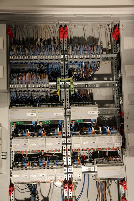

Die Bilder musste ich erheblich verkleinern, so dass ich sie hier hochladen konnte.

#10 Re: LCN-PKU: FI Schalter fliegt
reg99 hat geschrieben:Das PKU hängt an Sicherung F28 (nicht an einem FI). Die Datenleitung (rotes Kabel) geht an M24 (mit weiß-rotem Pfeil gekennzeichnet), welcher an FI1 hängt. Und genau dieser FI fliegt.
Das ist eindeutig - Datenleitung, Phase und N müssen am gleichen FI (oder keinem) angeschlossen sein.
Wenn ich das auf den Bildern richtig erkennen kann, sind die Datenadern auch durch den/die FI geführt. Das wäre dann richtig und funktioniert auch ohne IS.
Da sollte dann die Datenader des PKU 'vor' dem FI angschlossen sein.
Nur noch mal so "nebenbei": wenn ich mir die "kleinen Details" der Verdrahtung so ansehe, kann man erkennen welche Probleme Elektiker (das ist nicht nur deiner) mit einer 'LCN konformen' Verdrahtung haben. Ich erlebe das (leider) immer wieder. Hier sollte sich der Elektriker ggf. auch mal den zuständigen ADM zur Hilfe holen
